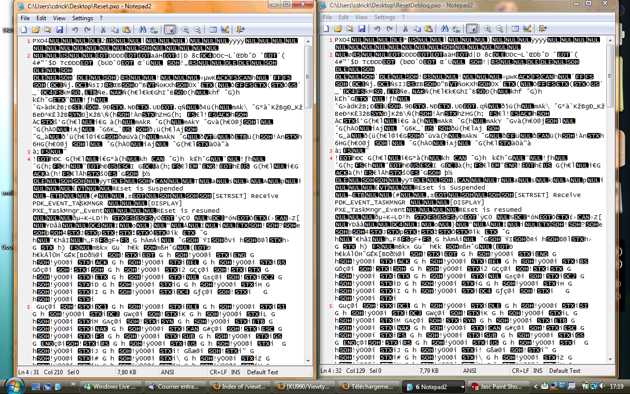

Ah aussi, une ptite question...
Au sujet des reset (tel ou factory). Je me demandais si le reset.pxo pouvait nous livrer quelques secrets. Soont-ils différents suivant si OPEN ou VDF ou autre ... Si oui, ptet que c'est pour ca qu'on fait planter le tel en faisant un reset factory après un flashage. Ou aussi pourquoi le fait de supprimer le répertoire OPEN (si tel bloqué à la base) fait planter le tel (je n'ai pas vérifié ca).
Donc en gros s'ils sont différents, ptet on peut les echanger...
EDIT:
J'ai comparé avec les moyens du bord, le reset.pxo d'un sfr bloqué et un sfr débloqué par code.
Pas de grosse différence si ce n'est au tout debut. VOIR ICI...
J'ai pas bien regardé la fin, mais dès le début dans la première ligne, un 2 est remplacé par une *...
Une piste pour que le reset marche ? Qqun a t-il essayé ?
Qui aurait plus d'info sur ces fichiers pxo, enfin comment mieux les décoder/comprendre ?
