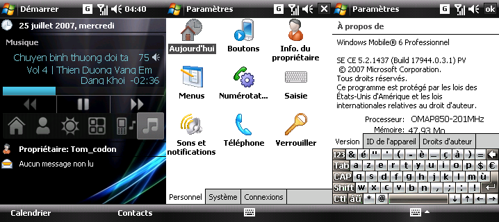

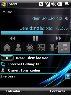

salut, j'était en train de demenager donc j'ai pas eu le temps de mettre le fichier à télécharger
donc voila la version15 de HTC home, celle qui est dans la rom 3.7
remarque: je ne sais pas si ça vient de ce logiciel mais il m'arrive qu'après un redémarrage le m650 plante (on dirait que le clavier tactile ne fonctionne plus, mais un simple reset et c'est reparti) mais ça peut aussi venir du bordel que j'ai mis dessus
téléchargement:
HTC home 15
source:
forum où je l'ai trouvé

Télécharger le Plugin HTC Touch 1.6
Apparement des fois il y a un problème dans lequel le 6èm "bloc" se supprime lors d'un reboot.

a quoi sert le programme htc touch 1.6?
guess34
Je sais pas... Tu as le lien ?

netanatou, pour "HTC Touch 1.6", c'est le pluggin Touch sur la page Today, en version 6tabs, comme ca :
C'est soit disponible dans la ROM que tu installe, soit un .cab que tu installe.
Mais Attention ! Ce n'est pas le plugin "cube" comme le HTC Touch, c'est juste le Today !
