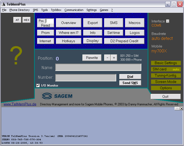

Il faut le soft TelMenPlus 3.7
Tout d'abord cliquer sur 'Basic Settings' pour configurer le port de communication.

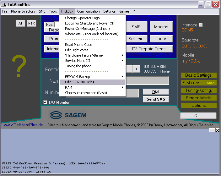

Ensuite c'est dans le menu 'TrickBox' puis 'Edit EEPROM Fields'
Pour la touche droite c'est le field 16173
et pour la touche de gauche c'est le field 16171

Voici un mini-tutorial pour la modification de la touche TV/Vidéo en Photo depuis une liaison bluetooth.

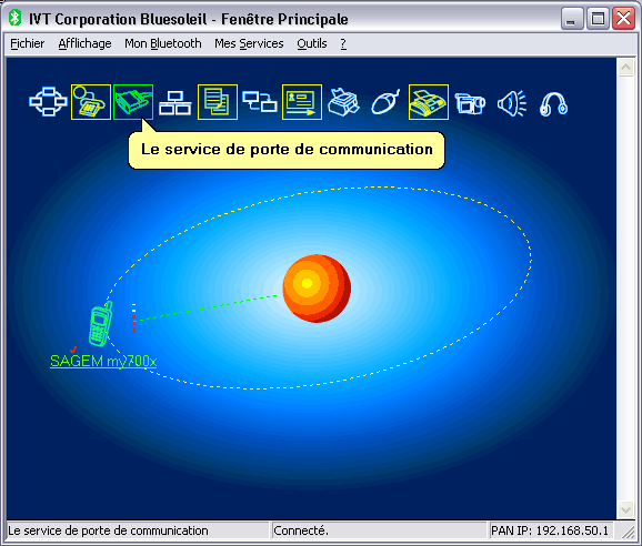

  • Après avoir installé votre connexion bluetooth et appris à vous en servir, lancez une connexion bluetooth entre le PC et le my700X.
  • Activez la connexion entre les 2 périphériques et notez le port COM utilisé.
  • Lancez TelMemPlus.
  • Vérifiez que vous êtes bien en Advanced Mode

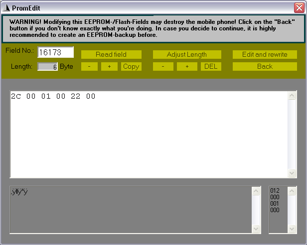

  • Lancez l'éditeur d'EEPROM.
  • Editez la valeur 16171 pour y mettre 2C 00 01 00 22 00 (Cliquez sur Edit and rewrite)

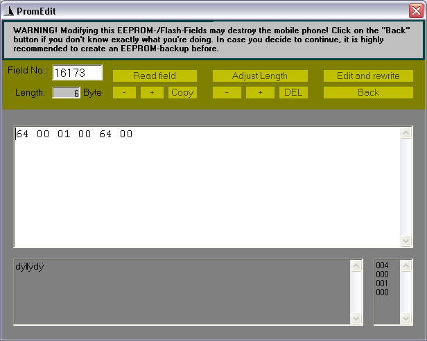

    Valeurs d'Origine Orange
    CODE
    Touche Gauche (Menu)
    Champ 16171 :
    3A 00 01 00 3A 00
    Touche Droite (TV/Video)
    Champ 16173 :
    64 00 01 00 64 00
    Pour revenir au raccourci d'origine, il suffit de mettre la valeur d'origine.

wsaintcr tu le met sous quel port ? car avec moi bluesoleil me propose le port 16 et ceux de tellmemeplus ne vont que jusqu'a 9... comment as tu fait ?
digza91
Moi je met sur COM5 et sa marche impec !
debloquegsm
Erf moi il me dit que le tel n'est pas connecté... c'est quoi la manip à faire avec bluesoleil pour mettre en com 5 ?
digza91
Desoler moi je sais pas jutilise pas BlueSoleil mais le truc de ma souris et clavier Bluetooth (peut etre Clic droit sur "Communication" ou dans les "options" ! )
wsaintcr
Un double clic active le tuyau de communication entre le mobile et le PC.
Ensuite pour ceux qui ont un pb de port COM, fouillez dans les menus. Moi je n'ai rien fait, tout par défaut.
Mais peut-être avez-vous déjà des périphériques bluetooth connectés ou autres COM ?

j'ai suivi les tuto de wsaintcr et champo (que je remercie infiniement par ailleurs).
Grace à vous j'ai pu mettre le raccourcis de mon agenda (qui était trop long et fastidieux à rechercher dans les menus) à la place de celui de TV et c'est franchement trop bien !!!!!
j'ai pu modifier les fields 16171 (touche gauche) et 16173 (touche droite) sans soucis.
mais j'ai rencontré un pb : le raccourcis en appui long ne peut être modifié que pas le raccourcis de la touche gauche et il est commun aux 2 touches.
